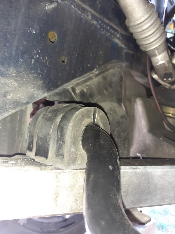

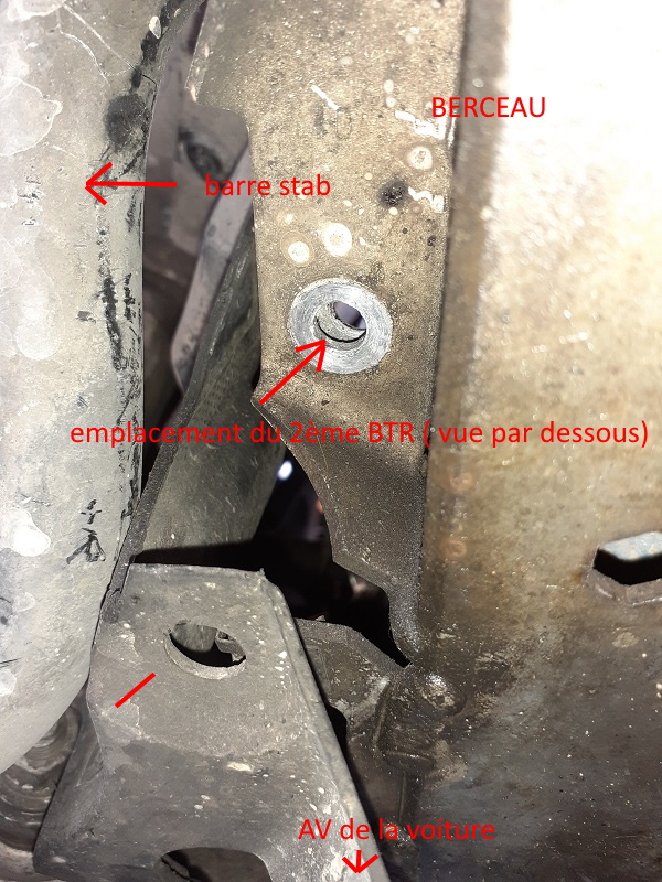

Petit Tutoriel sur le remplacement des paliers de barre stab avant. :photo1:
Avant commande, assurez-vous du bon diamètre de votre barre.
OUTILLAGES NÉCESSAIRES
Tournevis cruciforme ; clé BTR de 5, 6 ;clé à œil de 13, 17 ; cliquet ; bien sûr cric ;chandelles ; lubrifiant ( WD 40 ou autre)
1/ Caler la voiture les deux roues pendantes
2/ déposer les plaques de protections ( je vous passe
les photos) .

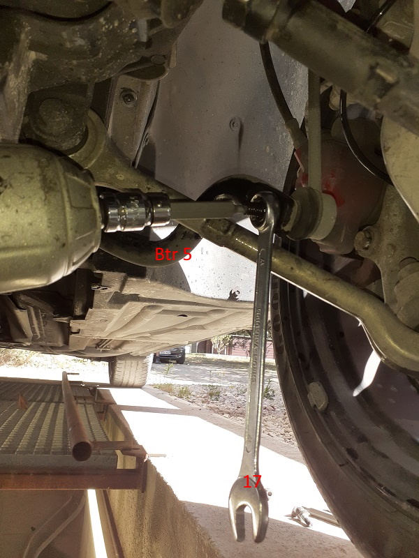

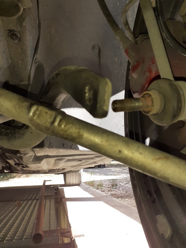

3/ Pour plus de facilité, désacoupler la biellette
d’amortisseur de la barre stab . BTR de 5 (selon marque ça peut aussi être du torx) clé à œil de 17.

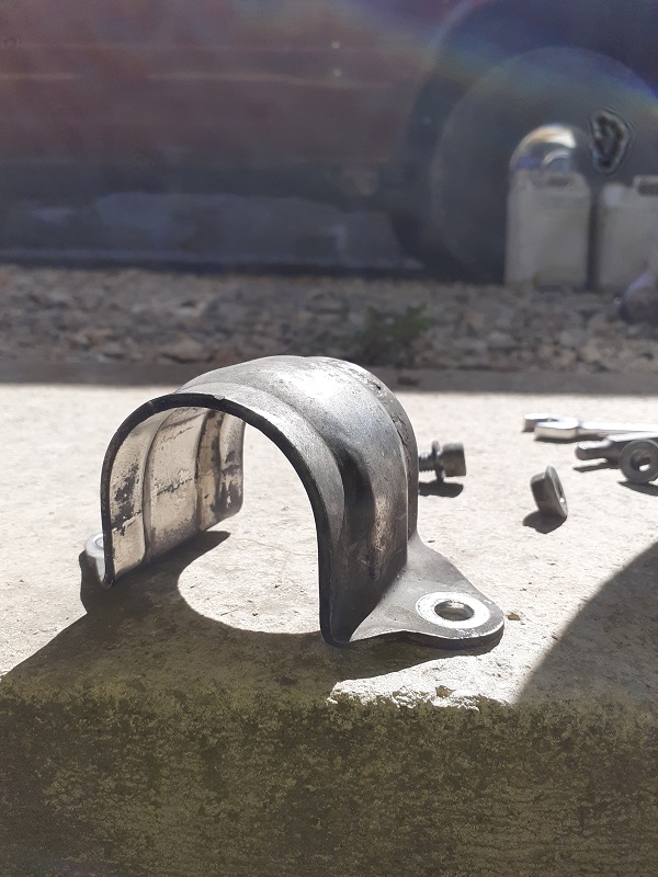

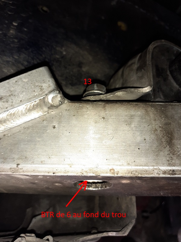

4/déposer le cavalier de maintien du silentbloc
Btr de 6 dans le trou, et écrou de 13 au-dessus.

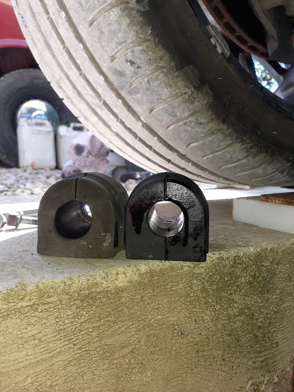

soulever la barre et faire glisser le silentbloc
6/ Comparez bien les deux avant remontage, un petit cp de WD 40 silicone pour faciliter la mise en place du neuf
7/ pour le reste du remontage procéder en sens inverse
Voilà, à vous de jouer.
