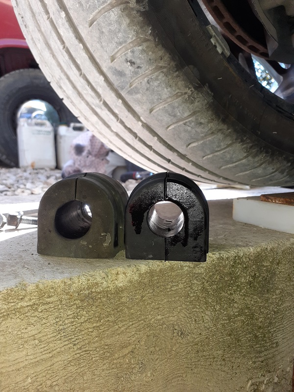

Petit Tutoriel sur le remplacement des paliers de barre stab avant. :photo1:

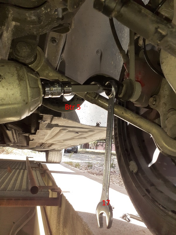

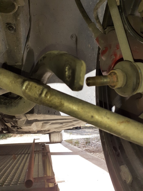

3/ Pour plus de facilité, désacoupler la biellette
d’amortisseur de la barre stab . BTR de 5 (selon marque ça peut aussi être du torx) clé à œil de 17.

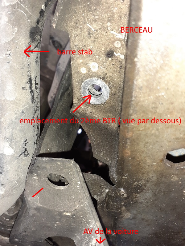

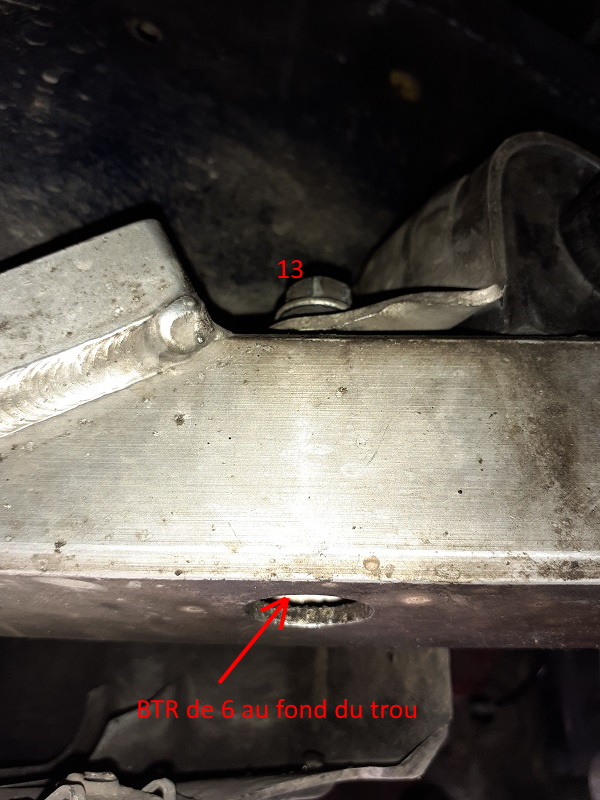

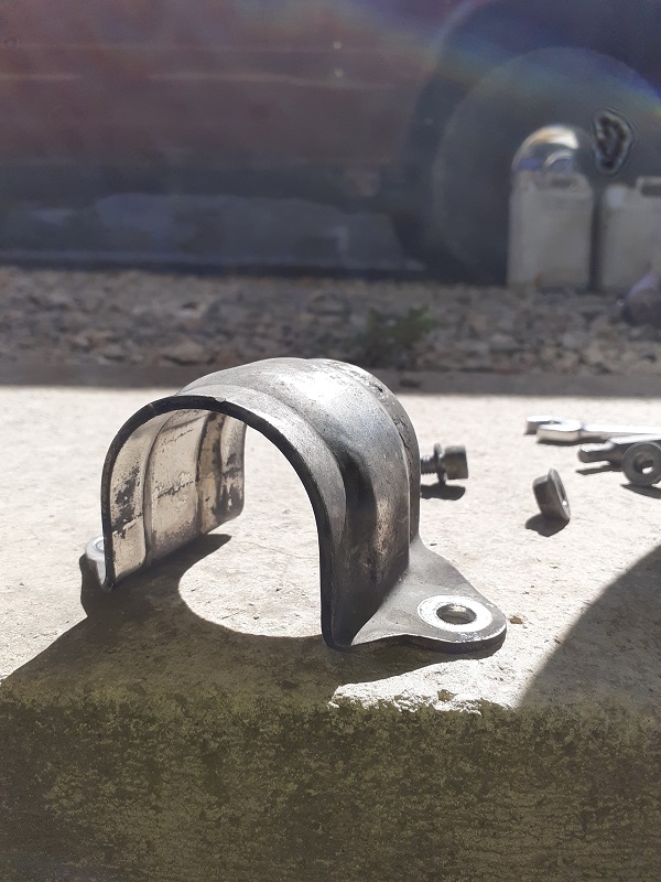

4/déposer le cavalier de maintien du silentbloc
Btr de 6 dans le trou, et écrou de 13 au-dessus.

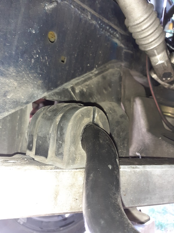

soulever la barre et faire glisser le silentbloc
6/ Comparez bien les deux avant remontage, un petit cp de WD 40 silicone pour faciliter la mise en place du neuf
