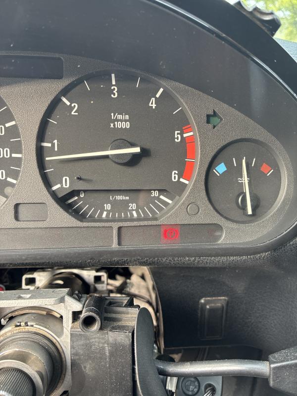

J’avais essayé avec Nico de configurer un machine virtuelle sur mon ordi avec une prise seriale mais impossible sur mon ordi 64bit de la faire communiquer. En conclusion je dois me procurer un vieux ordinateur avec OS Windows xp. J’avais mis en standby l’affaire.
En retournant sur mon problème du coup je pense d’être dans le bon réglage, il y a effectivement des données qui coincent.

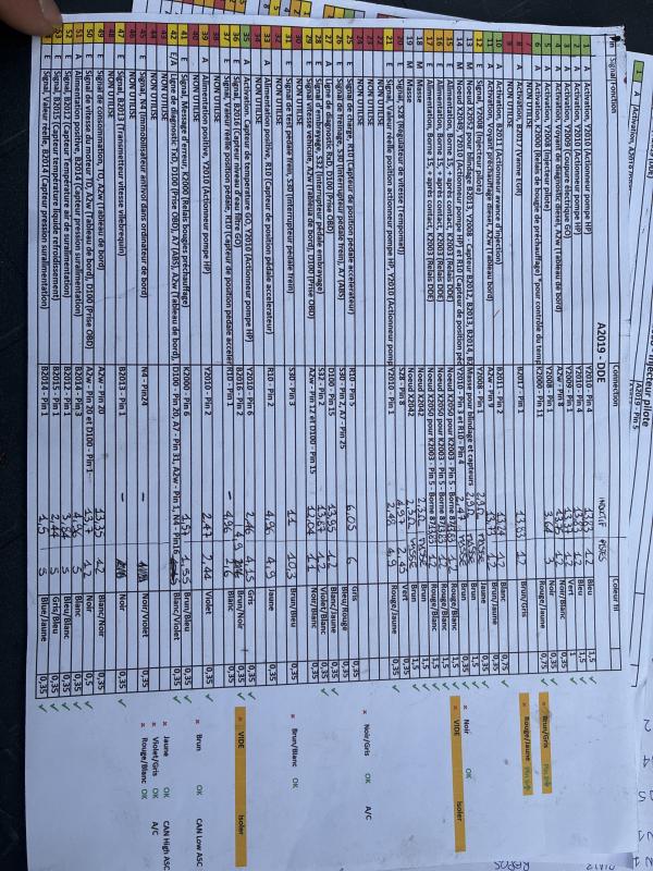

Je suis à la recherche du bon pinout sur la nouvelle DDE. Je suis à 1300trs/min au ralentis. Je vais essayer du côté tempomat/position pédale accelerateur
J’en suis là :clin:

Du coup les amis bonne nouvelle!!! Mon problème se situait au niveau du pin out DDE.
Avec l’actuateur à piste, pédale et actuateur partageaient la même masse vers la DDE mais avec l’inductif il fallait avoir deux masse distinctes sur pin 13 pour la pédale et pin 14 pour l’actuateur.
Petit modif au faisceau et nickel :banane:

7. Si vous ne remplacez pas le faisceau, il faut faire très attention au pin-out de la nouvelle DDE! Dans mon cas pour l'activation du préchauffage et pour les masses de la pédale d'accelerateur/actuateur pompe étaient différents comme j'ai écrit deux messages plus haut.
