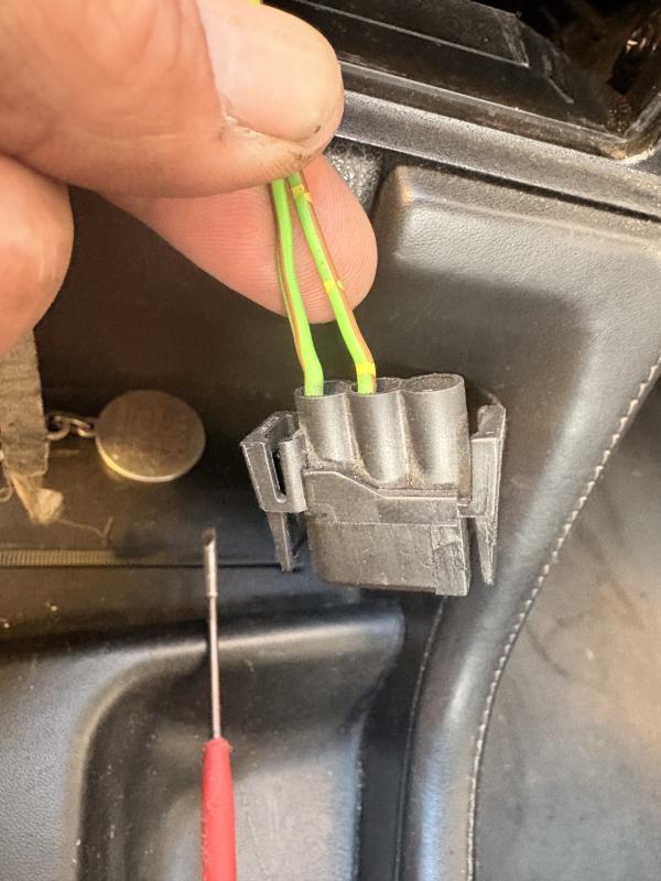

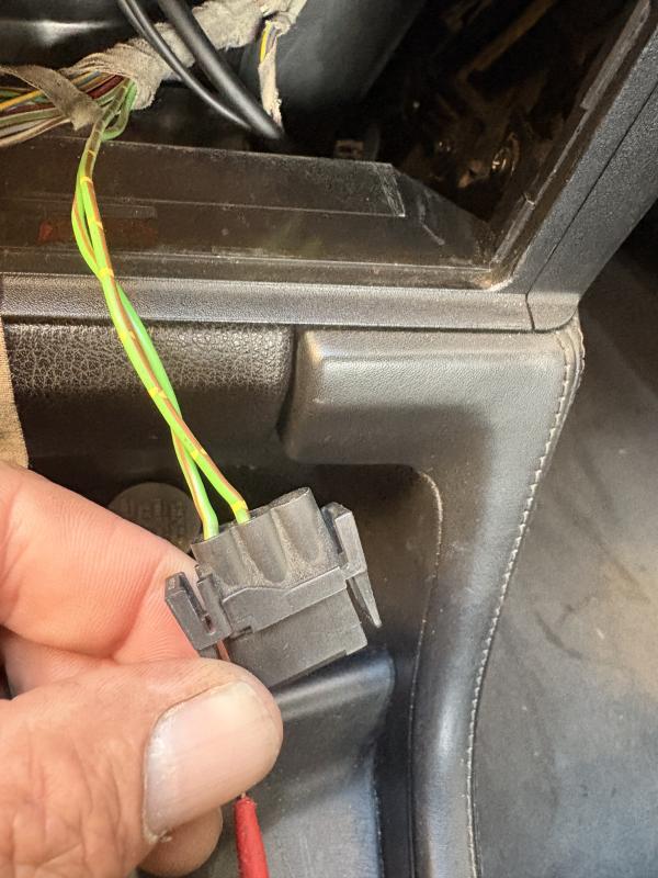

Voici quelques nouvelles du chauffage…
Après vérification, je n'ai aucune alimentation qui arrive à l’electrovanne.
Tout les fusibles sont ok.
Je n’ai pas de fusible n27.
Aucun fils qui pourrait l’alimenter, ou qui ont été coupés.
J’ai testé la fiche qui arrive à la commande de chauffage
J’ai seulement 2 fils sur les 3 broches
Un seul a une continuité jusqu’à la vanne.
L’autre non..
Voilà les infos de plus..

Hello, merci d'avoir pris le temps de regarder, oui j'ai bien la climatisation.
D'après le schéma électrique que j'ai trouvé, il semblerait que c'est le fusible 19(30A) qui alimenterait ma vanne mais j'ai réalisé différents tests:
Sur la ligne de la vanne il y a 3 fils, les fils 2 et 3 correspondent à la masse et le fil 1 est alimenté avec du 12V
Mais je n'ai pas de 12V qui arrive au fil 1
En alimentant la vanne avec un 12V direct, les vannes se ferment et je n'ai plus de chauffage à l'intérieur, j'en conclu que ma vanne n'est donc pas alimentée, tout les fusibles sont ok et le relai aussi
J'ai bien du 12V qui arrive à la commande de chauffage
Je continus à chercher pour résoudre mon problème.

Il y a 12 v qui arrive à ma commande
Mais 0 v qui sort.
Et le test de continuité que j’ai fait:
Le fil par de la commande ( celui qui a 0v) arrive bien à la vanne.
