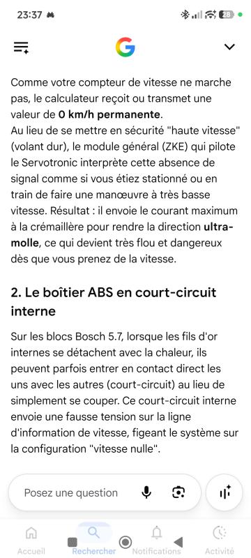

Du coup comme dit précédemment le capteur ABS roue arrière gauche ce met en défaut a cause du calculateur fixé sur le bloc ABS du coup sa me coupe mon compteur avec voyant ASC et ABS vu que le capteur se met en défaut a cause du calculateur car il a éter changer neuf et panne toujours présente il envoie un mauvais signal de vitesse au calculateur et le servotronic se met en défaut et direction dure car mode dégrader du servotronic j aurai aimé que darkgyver me donne plus d information sur cette panne Image

C'est bien de demander à l'IA mais encore faut-il savoir de quoi tu parles :confused:
Effectivement, c'est très certainement le calculateur ABS qui est défectueux mais (car il y a un "mais") il faut savoir ce que tu as
comme calculateur, ASC ou DSC, et quelle est sa référence.
La référence est gravée dessus :clin:
Je crois que tu dois le déposer du groupe hydraulique pour pouvoir la lire.
Il y a 6 vis torx (de mémoire) à enlever et le calculateur sort :oui:
J'avais changer le mien il y a une dizaine d'année, je l'avais trouvé sur eBay pour 200 balles et je l'avais fais recalibrer par un
codeur qui m'a pris 100€ à l'époque. J'ai fait plus de 100 000km sans problème après l'intervention.

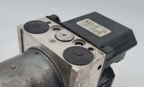

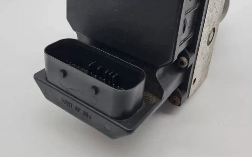

C est un Bosh 5.7
Messages : 3881
La référence est notée sur une étiquette blanche avec un code barre :oui:
l'étiquette se trouve sur le dessous du calculateur... sans le déposer, tu ne peux pas la lire :pamafau:
