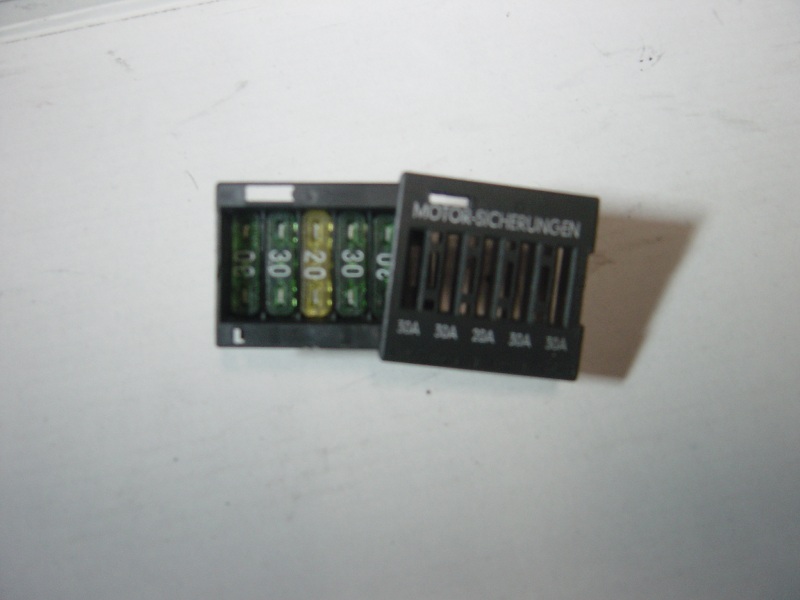

* Fusibles contrôlés : présence de 12 V sur la borne 30 du relais DDE et sur les deux fusibles du compartiment électronique.
*Boite à fusible sous la moquette du siège passager également remplacé.
* Essai en débranchant le LCM puis le bloc ABS : aucun changement.
