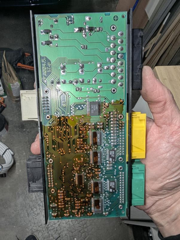

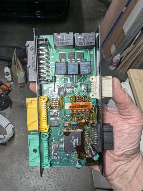

probe
- Mécano
- Messages : 277
- Inscription : jeu. 12 août 2010 01:00
- Niveau Technique Automobile : Répare dans une certaine limite
- VIN 1 : EY40960
- Véhicule 1 : E36 M52 Pr09/96 Berline Tr:Manual
- Localisation : Maine et Loire 49
- Messages : 23735
Merci de reprendre ton adhésion
Oui le vernis jaune , c'est normal avec l'âge .
Pour tes pannes
1/ voir dans les soufflets entre la porte et le pied de porte ,si des fils ne sont pas coupés ou endommagés
2/ soudures sèches des relais deffectueuses , voir si il n'y a pas de fissure à la loupe , et refaire les soudures
3/ remplacer les relais, c'est les deux gros siémens
