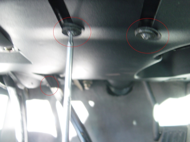

1/Avec le cruciforme déposer le cache au dessus du pédalier .

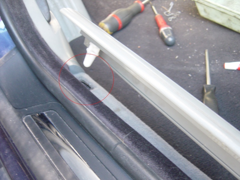

3/Retirer le seuil de porte intérieur, en faisant délicatement levier avec un tournevis .

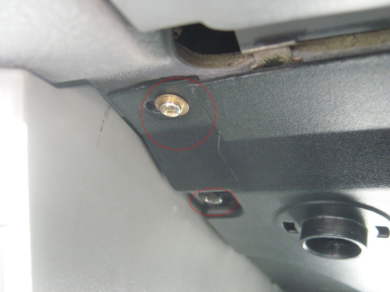

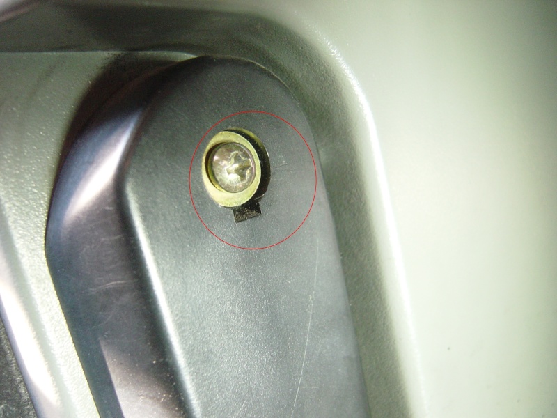

4/Avec un cruciforme dévisser la poignée

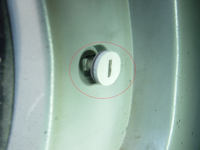

5/Retirer le repose pied en faisant faire ¼ de tour à la vis plastique, avec un tournevis plat ,dégager le du joint de portière et tirer vers soi .

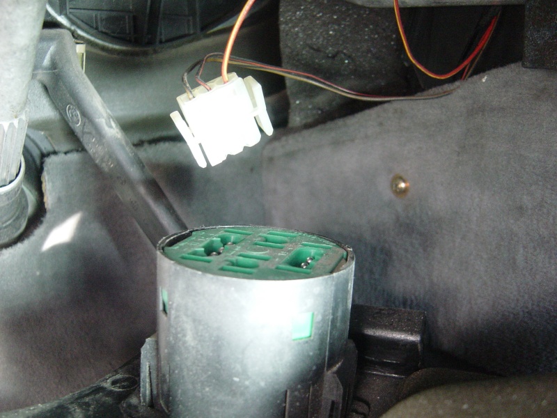

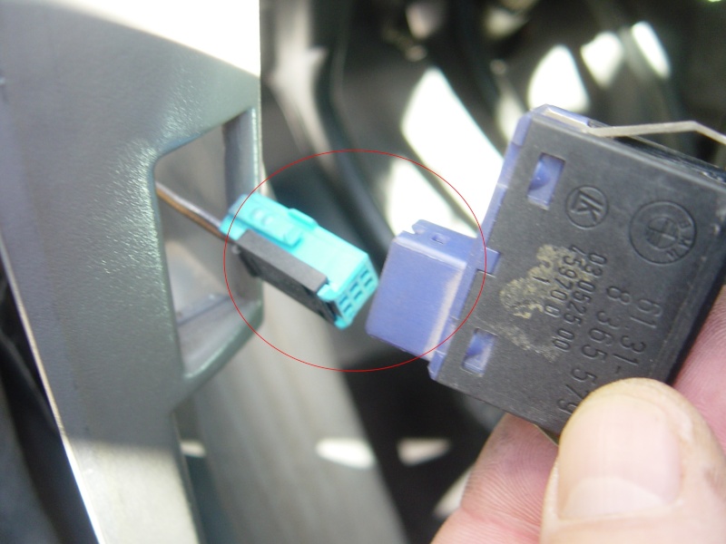

6/Débrancher le bouton d’ouverture de male .

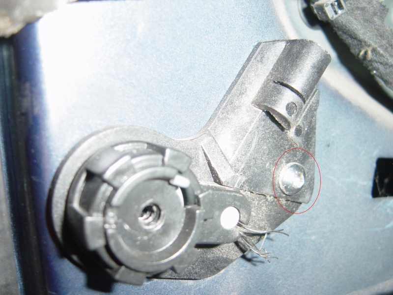

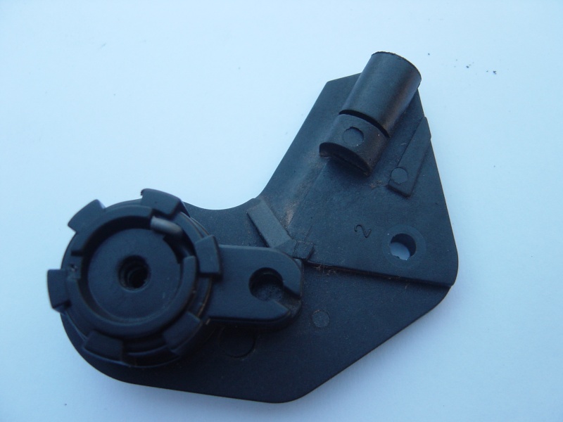

7/Dévisser, le mécanisme de la poignée (torx de 20), et lui faire faire 1 /4 de tour vers la gauche, pour le libérer .
8/Voilà la bête côté habitacle .

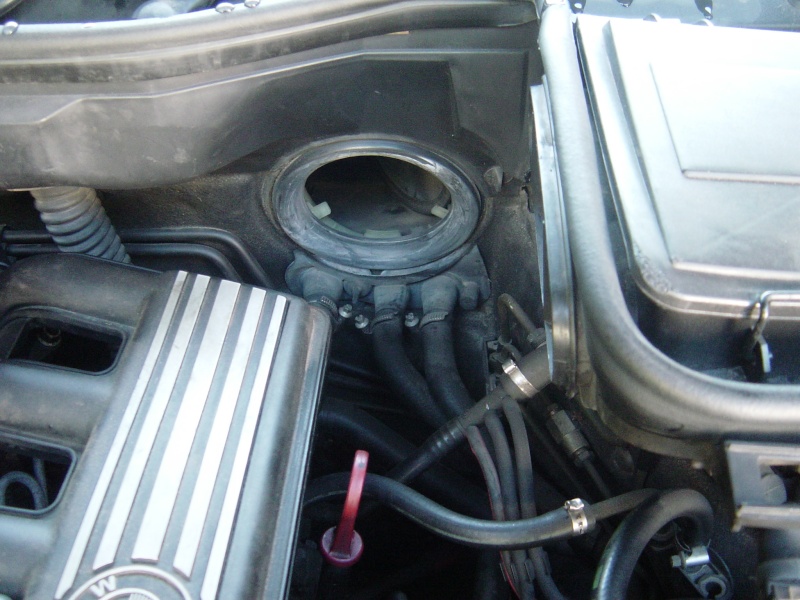

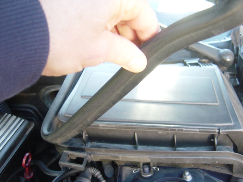

9/Enlever le joint.

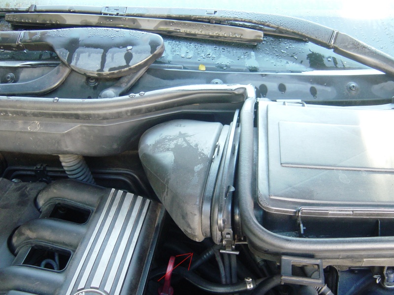

10/Déposer la manche à air du filtre de clim en le dégrafant de dessous, et lui faisant faire ¼ de tour vers la gauche .

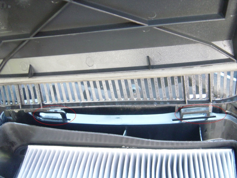

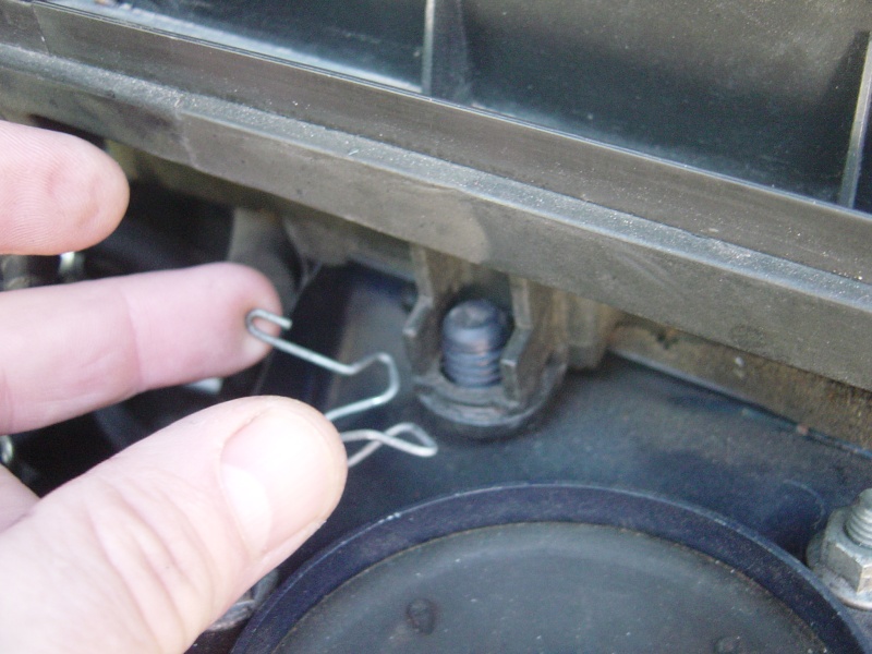

11/Retirer, l’agrafe de l’ensemble boitier filtre clim .
12/Retirer, le couvercle du boitier clim .
13/Dégager, l’ensemble boitier clim . Voilà notre câble .

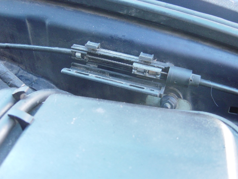

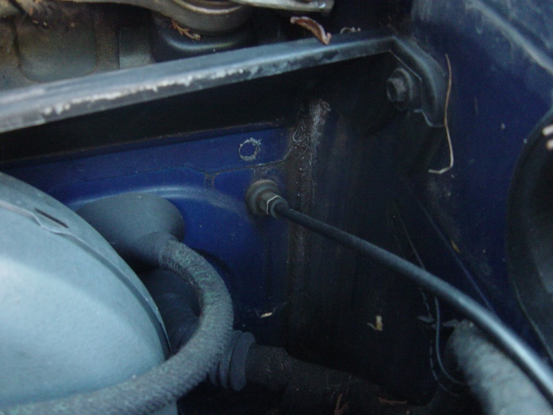

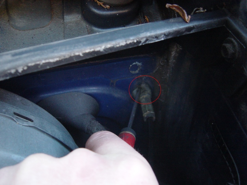

14/Désaccoupler, le câble dans le petit boitier noir, contre l’aile au niveau du vase d’expansion .

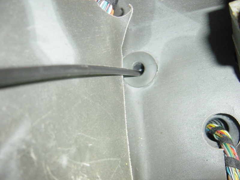

15/Repousser le câble vers l’intérieur de l’habitacle, à l’aide d’un tournevis .
Procéder, en sens inverse pour le remontage, en passant le câble par l’intérieur de la voiture .

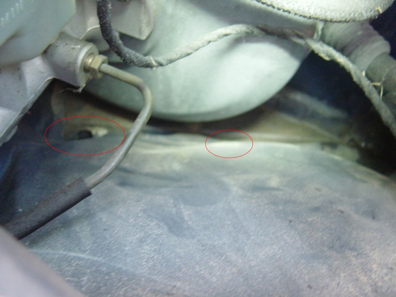

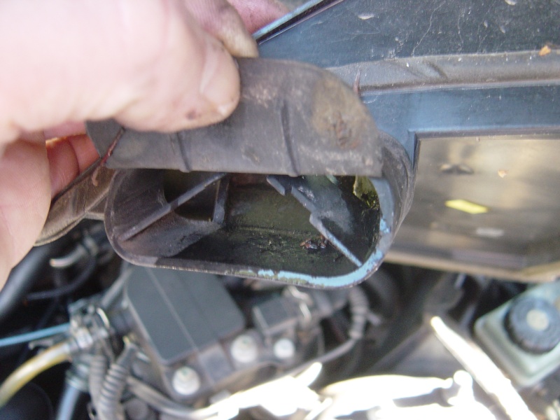

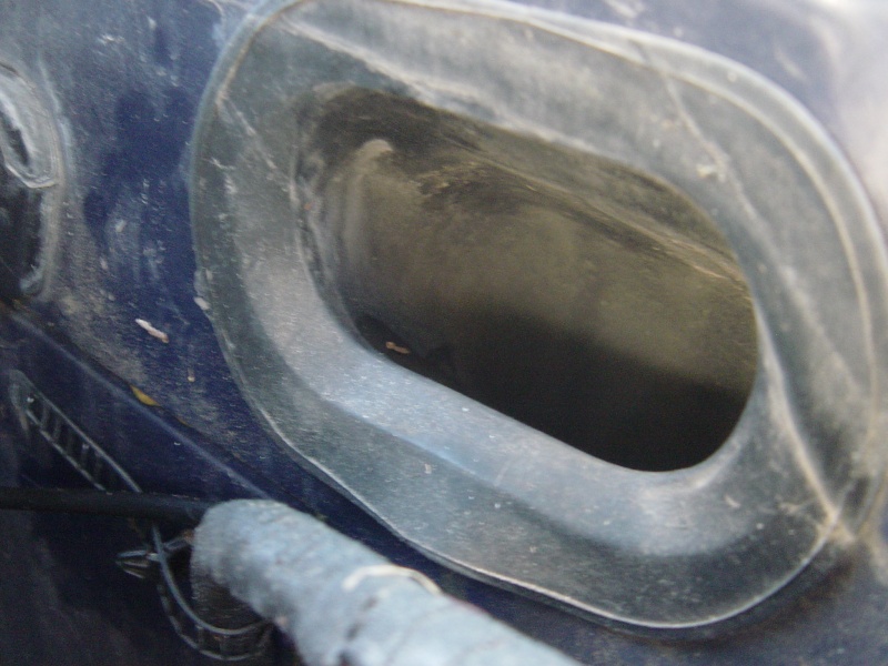

Profitez, de la dépose du boitier clim, pour nettoyer les évacuations d’eau .
16/Du boitier.
17/De la voiture .
